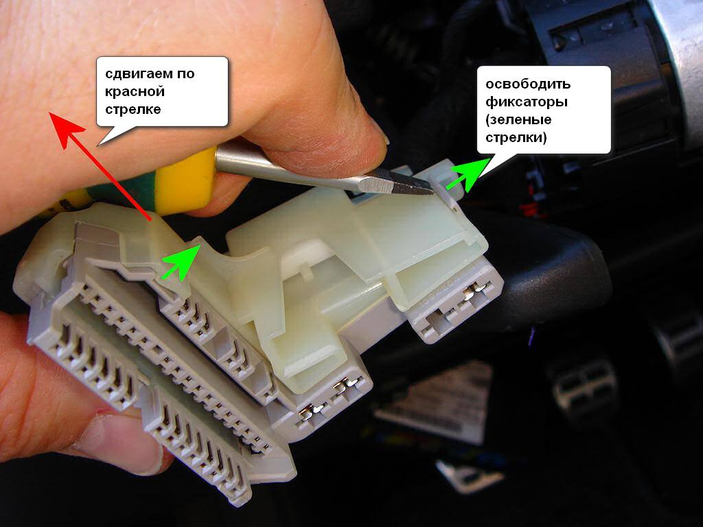

Итак не посредственно снятие/установка руля:
часть фоток взято с английского сайта (установка руля на Поло), я добавил только несколько коментов на фото (http://www.tigerstyle.co.uk/phpBB3/v...p?f=10&t=54171)

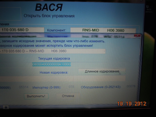

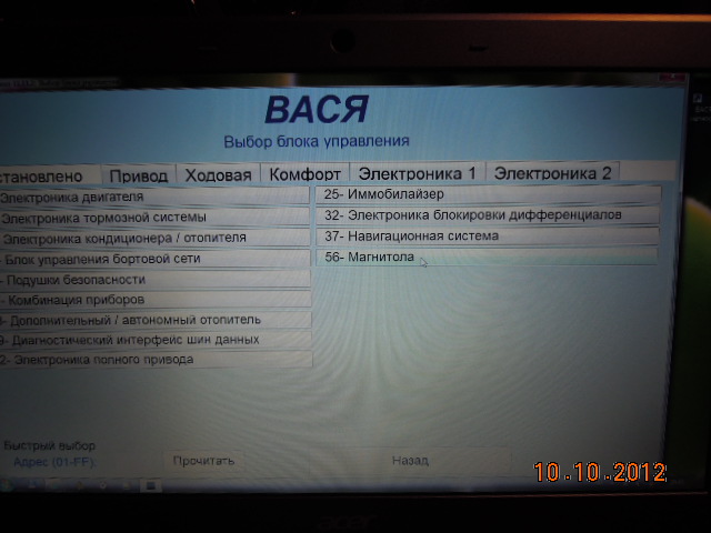

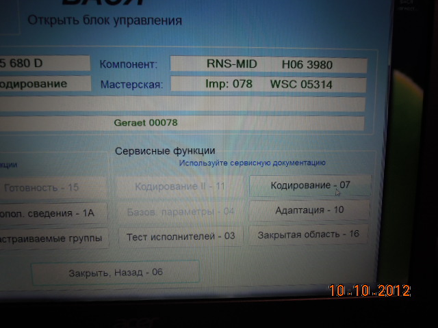

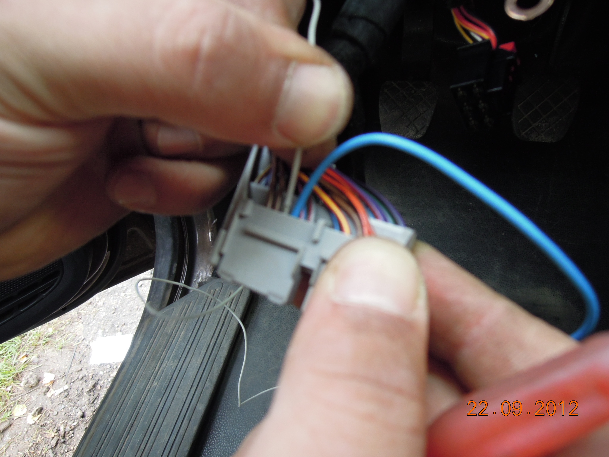

Ну вобщем то и все))))
По мере просмотра своего отчета буду вносить правки, писать разъяснения.
Критика принимается))))))))))))))))
