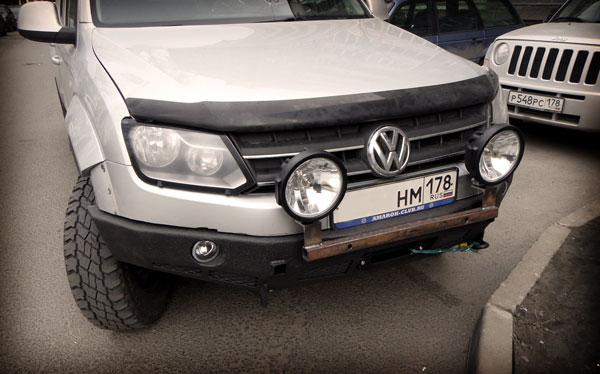

Старый 28.04.2014, 21:02   #130
mixaluch80
124
Аватар для mixaluch80
Регистрация: 19.10.2011
Сообщений: 3,221
Сказал "Спасибо": 1,622
Репутация: 191
Временно приколхозил кронштейн под фары, пока сУрьёзный готовится.
Выглядит жутко, но фары держит. До Ростова и обратно точно выдержит.
