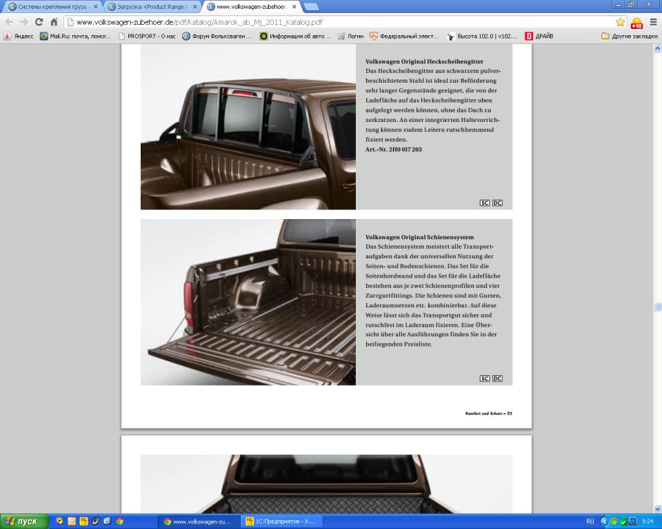

Всем привет. на немчине обнаружил оригинальные направляющие.
Скоро появятся и у нас, но цена!!!!!!!!!! 1228 евриков!!!!!! я в шоке
http://www2.volkswagen-zubehoer.de/d...downloads.html
ID:	13326   Нажмите на изображение для увеличения
Название: цена крепеж.jpg
Этот каталог мы уже находили: 339 и 199 евро - борт и пол для двойной кабины, две оставшиеся позиции - то же для одинарной.

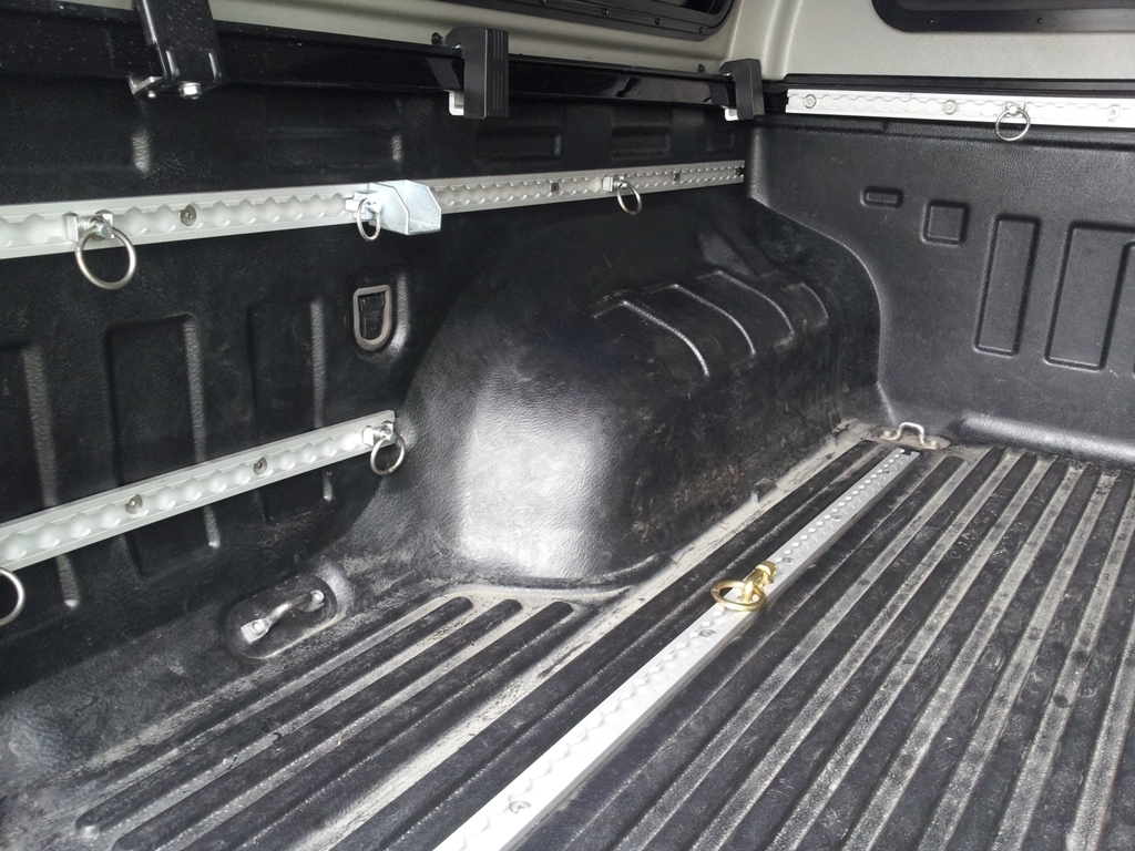

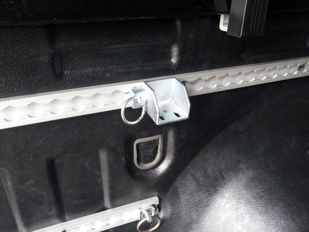

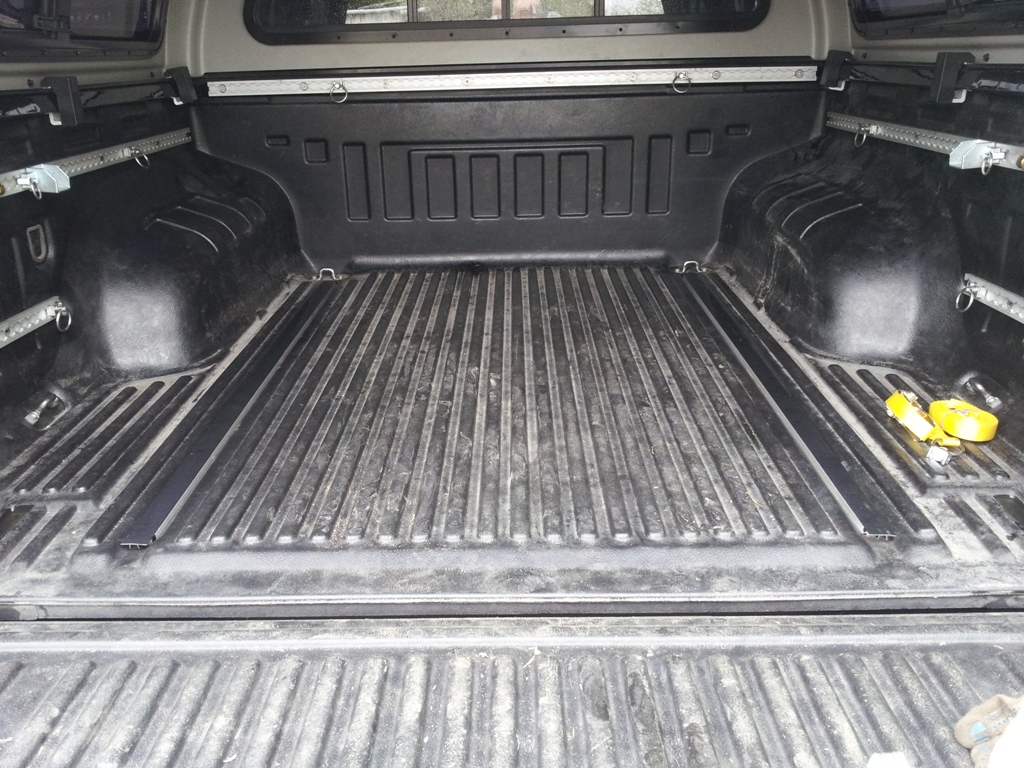

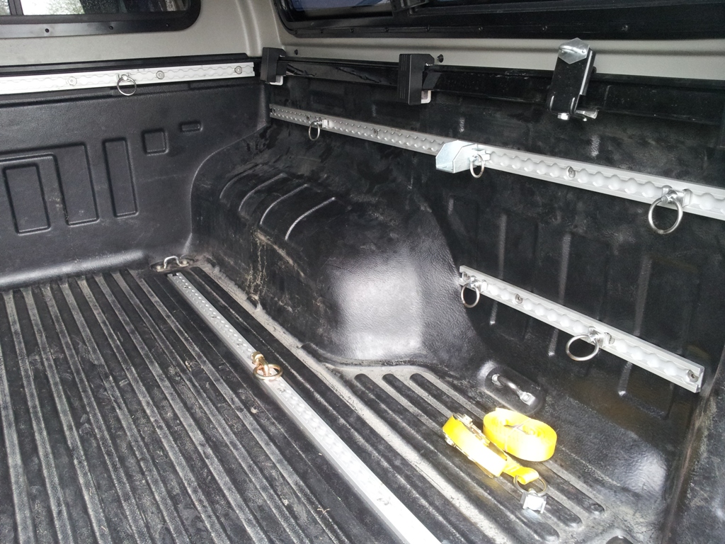

Ну вот: решение принято, необходимое для реализации куплено и на «вторых» выходных я взялся «сверлить кузов». Сразу хочу поблагодарить Романа (Михалыч80) за советы по воплощению моей задумки и Александра (Yay) за доставку приобретенного мной в Москве. К сожалению, вынужден был сорваться на дачу надо было пристраивать внука к бабушке (родители оставили на праздник беспризорным) и не удалось встретиться/познакомиться с московскими гостями. Но, я думаю, не последний раз….
Долго мучился, что делать с вкладышем: снять или оставить. Шина не ложится в профиль вкладыша (она имеет ширину 34 мм и рассчитана на ширину кузовной штамповки), под вкладышем у меня заводское покрытие… Снять вкладыш покрытие – тонюсенькое. Принято решение шины установить через вкладыш. С помощью подложенной под шину полосы и строительного фена удалось обеспечить правильное прилегание шины к «железке». Короче, праздники прошли не зря и вот что из этого получилось:
Приобретено:
1. Шина AirLine 1,5 метра – 6шт. по 800 руб.
2. Крепление к шине с кольцом – 10 шт. по 200 руб.
3. Ремень с креплением к шине – 1шт. - 700 руб.
4. Фитинг двойной для шин с кольцом (усиленный) – 2 шт. по 600 руб.
5. Комплект (2шт. ) фиксаторов паллет – 1 шт. - 1027 руб.
6. Крышка защитная для Шины AirLine 3 метра – 1 шт.- 1232 руб.
7. комплект крепежа из н/ж стали М8 (60 шт. с запасом) винт М8х40 DIN 7991 (надо было 30-35), гайка DIN985, шайба DIN 9021 – общей стоимостью 645 руб.
8. полоса алюминиевая 20х3х3000 – 1 шт. – 90 руб.
И обязательно использовать смазку для сборки н/ж соединений (а то я про это знал, но забыл и вспомнил только тогда, когда болт гайка встали намертво!).
В общем я доволен сделанным, теперь можно вязать /мастырить любые органайзеры: хочешь - сетки, хочешь – перегородки, можно даже полку сделать если прикупить еще пару фиксаторов паллет.

Мои поздравления!!!
А как на боковинах как гайки подкладывал? Снимал подкрылки (или локеры, хрен знает как их зовут)?
Старый 13.05.2013, 15:30   #169
AlexLy
Амарок №42
Аватар для AlexLy
Регистрация: 24.08.2010
Сообщений: 974
Сказал "Спасибо": 1,456
Репутация: 46
По умолчанию Re: Системы крепления груза
Мои поздравления!!!
Пусть будет локер, согласен.
Эта хрень снимается легко даже без съема колеса. Но колесо все равно пришлось снимать, без этого доступ ограничен. Местами даже можно было использовать головку с трещеткой, но в основном - поддержка накидным ключем, а закручивал винтом и только окончательно подтягивалось ключем. С правой строны доступ лучше. С левой есть ограничения в виде топливных коммуникаций от заправочной горловины и кабеля к кузовной розетке, но преодолимо (у нас сыном габариты средне статистические...)
Александр
