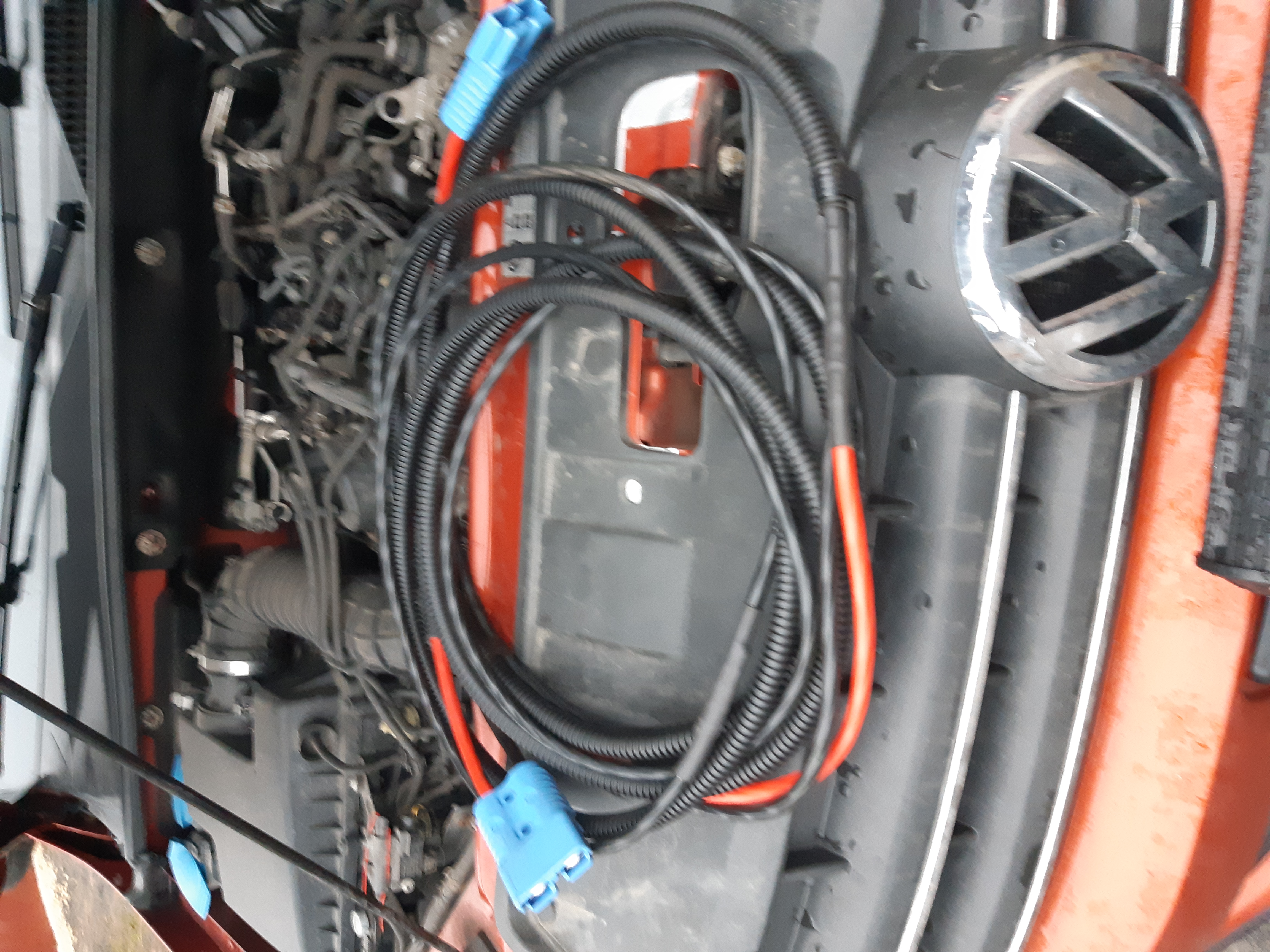

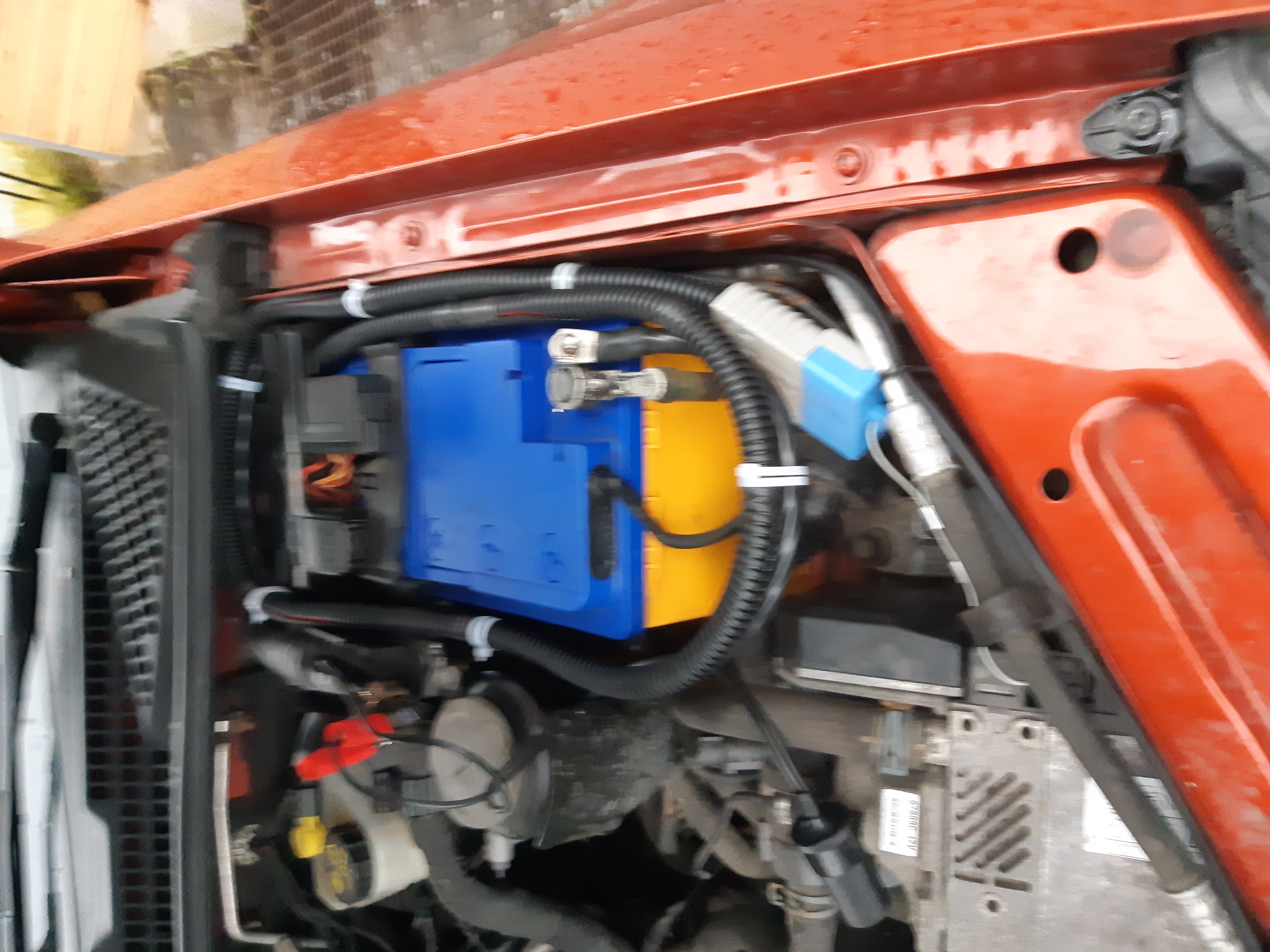

Установка и подключение лебёдки закончено на 99%%. Для лебежения вперед она была готова давно, всё никак не мог провода доделать для подключения назад, розетки долго не мог купить, теперь всё! Кроме удлинителя решил сделать( причем сначала просто для экономии места на борту, а потом уже идея ..расширилась) прикуриватель! А то придется возить и удлинитель и прикуриватель, ведь на автомате без него нельзя))) а так два в одном. Причем теперь появилась возможность запитываться от стороннего аккума- может и это когда-то понадобится. Как прикуриватель-уже сработало, вчера другана запускал!
Маленькое описание к фото- на аккуме стационарно закреплено примерно 1.4 метра кабеля(35 мм)с розеткой, которого хватает чтобы подключть лебедь спереди. К этой-же розетки можно подключить прикуриватель. Кабель для заднего подключения, 5 метров с двумя розетками( кстати розетки разных цветов имеют небольшое отличие друг от друга, которое я не заметил при покупке, и для их взаимной работы пришлось немного подрезать корпус, но на соединение это не повлияло). 5 метров хватает для подключения лебедки и в кузове и сзади(фаркоп) в теории можно будет и в любой бок лебедится, например за пороги, но это теория)).А ещё к удлинителю можно подключить прикуриватель- это сильно расширяет возможности этого девайса, особенно когда есть проблемы с доступностью, а ещё можно при лебежении запитаться от другого аккума, ну если потребуется конечно. А можно вообще использовать лебедку на другом авто). Так-же куплена за 28!!! рублей заглушка в квадрат. В неё просто вставил пластиковый хомут петлей,для простоты вытаскивания. Короче для 100%% завершения осталось только облагородить вырез под стопорный палец, но это сделаю при следующем съеме бампера.
Сейчас пороги силовые в стадии... процентов на 25 готовы) было изготовлено одно крепление, которое клиренс вообще не съедало, но при пробных попытка домкратиться стало понятно, что кузов скорее всего будет задет. поэтому купил б/у рифовские пороги, с которых будут взяты немного переработанные кронштейны. Кстати для владельцев порогов РИФ- коллеги, имейте в виду, что даже при неплохом внешнем виде, труба справа(пассажирская) внутри сгнивает!!!!! до состояния трухи!!!так как там вообще нет никакой обработки, а заглушки, не обеспечивая герметичности, не дают возможности проветривания. Т.ч. вскрывайте, очищайте, консервируйте!!

Продолжение))) кстати, не совершайте мою ошибку- если так-же решитесь так делать, не стягивайте кабеля хомутами- они цепляются за всё и мешают. Только изолента!!!!))
