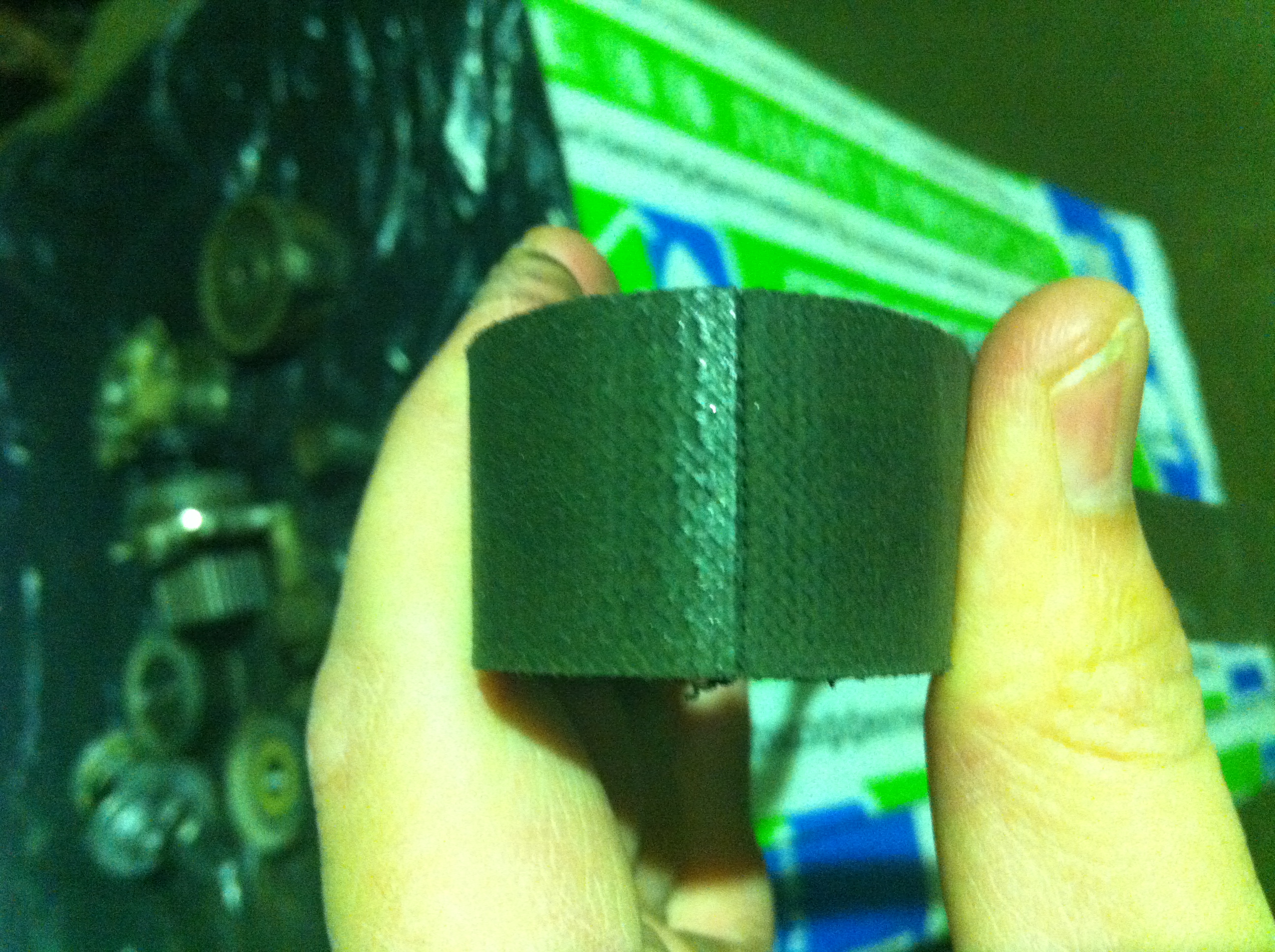

Сделал ТО-100 000км. (делал каждые 20т.км.).
-Замена комплекта ГРМ (ремень, ролики, подшипники)+замена помпы
-замена комплекта приводного ремня (ремень, ролики)
-замена масла двигателя (кастрол 5-30), лил все время
-замена масла редуктора переднего, заднего моста, коробка (масло 75-90)
-замена масла в раздатке (оригинал)
-задние барабаны (разборка - сборка), развести трещетку.
Итого: 33500руб. не у официалов. Ремень ГРМ был в трещинах, можно поменять и пораньше было. Все ролики и подшипники в нормальном состоянии. Это и хорошо. 100 000км. все отходило.

Но про ремень могу сказать, что был без трещин, выглядит очень неплохо, хотя я за его переживал, так как двигатель постоянно кручу активно, и постоянно на оборотах.
