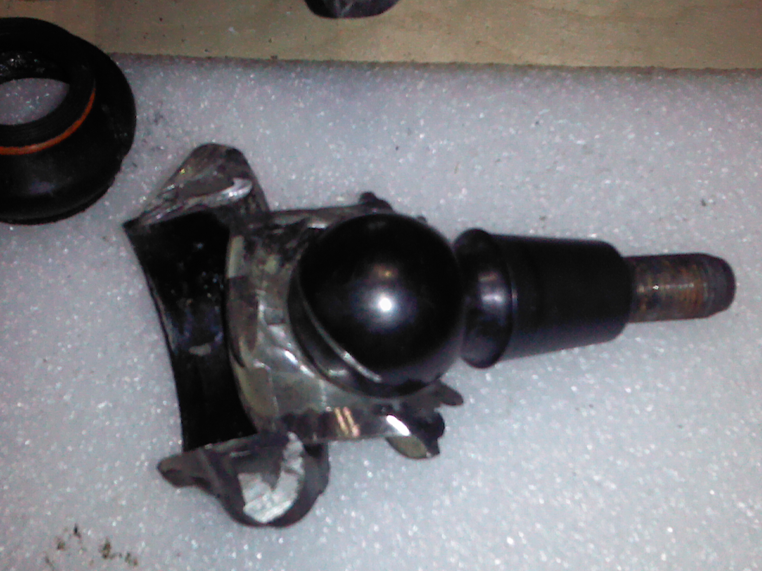

Диаметр шара 35мм
ID:	22188   Нажмите на изображение для увеличения
trend 163 Starligt 2010г.порядковый 22

По умолчанию Re: Порвал пыльник шаровой. Вопрос.
Сообщение от Павел-1 Посмотреть сообщение
Диаметр шара 35мм
тяяяк. выбить неудалось я так понял. для самого начала важен диаметр шаровой. корпуса именно.
я не пробовал вибивать, но предпологаю,что выбьется. Диаметр корпуса завтра померяю
Старый 17.05.2014, 01:25   #28
надо было выбивать это важно. ну да ладно начнем с диаметра корпуса.( пы сы кстати мы с тобой четные братья у тебя порядковый 22 а у меня 44 )
Подниму тему.
Павел-1, вопрос с пыльниками решил? А то проблема актуальна...
Промерь пжлста диаметр корпуса и диаметр резьбы на обеих шаровых.
Размеры совпадут вот с этими?
http://www.port3.ru/info/SIDEM/63087
http://www.port3.ru/info/SIDEM/63086
