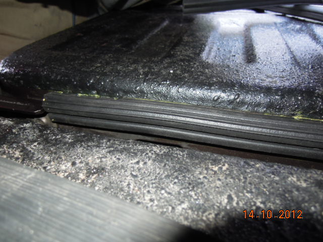

Как обещал, выкладываю мое решение уплотенеия борта внизу.
Поиск остановился на уплотнениях от дверей Волги, которые клеятся с завода на 88 клей. Я нашел клей на порядок лучше вот он:
http://www.autodop.ru/info/katalog/a...st_ssha/22926/
Клеит ОЧЕНЬ хорошо, даже не ожидал!!! Кстати он может пригодится тем, кто ставит второй ряд уплотнений на двери и уголки двусторонний скотч не держит (проверено на себе).
Пришлось купить весь комплект на 4 двери, поштучно не продается так что из комплекта израсходовал только 1 резинку, ее хватило на 2 машины (мою и Виталия)
вот сам уплотнитель:

обезжириваем нижнюю часть борта
наносим клей на обе поверхности, выдерживаем 5минут (я подогревал феном т.к. прохладно было на улице) и приклеиваем

приклеиваем сначала кусок от навеса до навеса

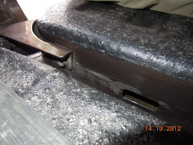

в последнюю очередь приклеиваем уголки (я использовал узкую часть уплотнителя и заправлял ее в щель между навесом и бортом)
Виталию еще на сам навес кусочек приклеял (чтоб совсем герметично было)
