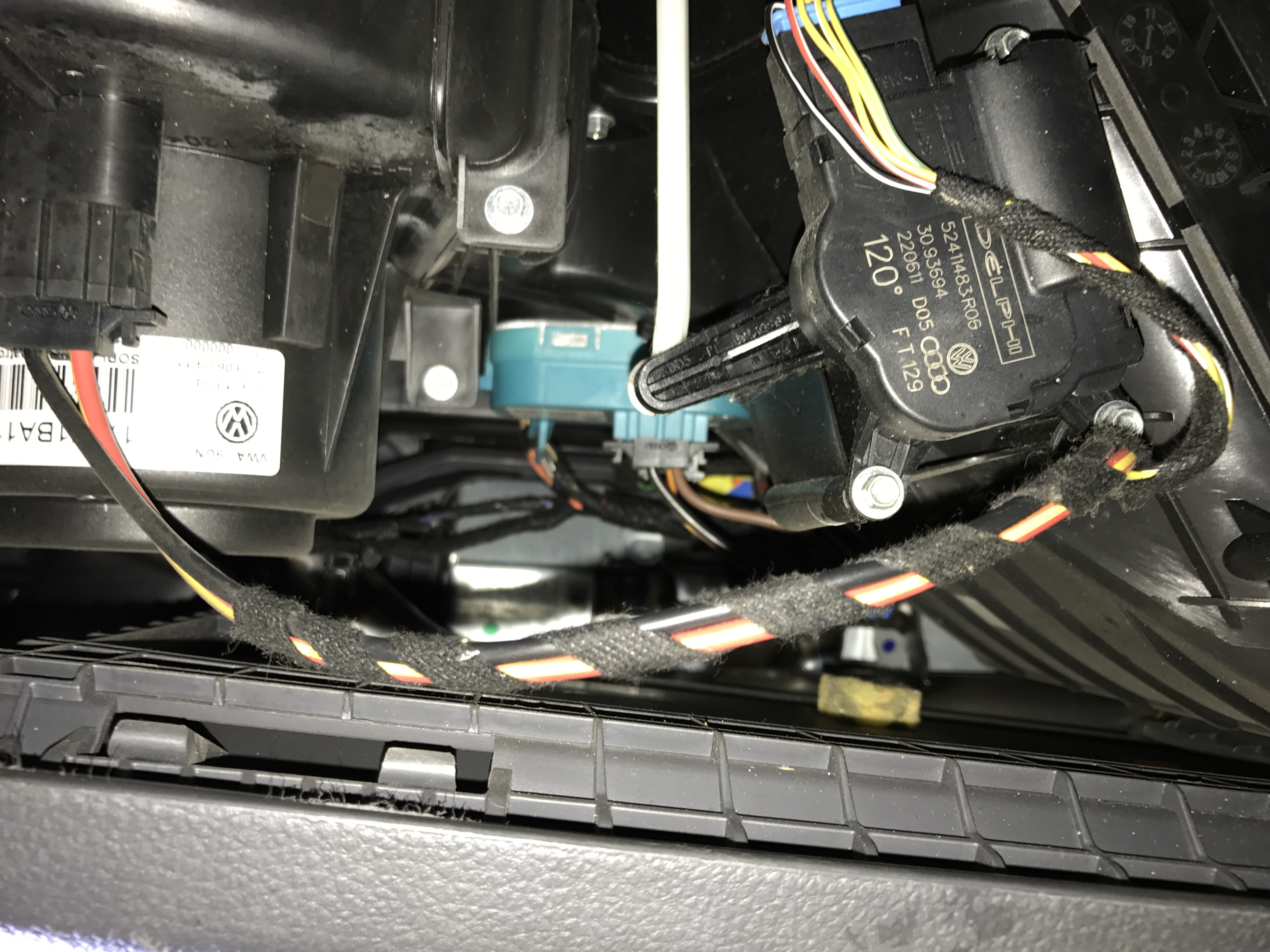

Скиньте мне хоть номер этого сервопривода, чтоб я знал, как он выглядит, а то у меня такое ощущение, что я не ту деталь снимал.

Друзья, помогите.
Сегодня весь день возился с этим сервоприводом. И так, и сяк его крутил, мыл, чистил - все вроде работает нормально. Так и не понял, если честно, за что он отвечает. К нему приделана штанга, которая открывает какую-то заслонку. Ну подергал я эту заслонку за штангу - тёплый воздух так и не пошёл. Что хоть делать-то?

Вот это же он?

Вот привод заслонки пассажира, а ты снял привод заслонки рециркуляции откручивать нужно винты под номером 1, винт под номером 2 нужно только расслабить.

Его можно увидеть снизу и через бардачок
Рычаг заслонки при снятом приводе встаёт в среднее положение по этому при монтаже привода нужно чтобы его водило было тоже в среднем положении, так легче попасть в прорезь рычага.

Подул холодный воздух со стороны пассажира. Уже знал в чем проблема. Но снять этот микродвигатель скажу я вам еще та заморока. Чтобы добраться пришлось снять только бардачок. А дальше всякие пружинные удлинители , насадки и т.д. Снять получилось. Обломался пластмассовый рычаг . Пришлось разобрать сам микродвигатель. Вынул шестерни, т. к. обломок от рычага защелкивался в одну из шестерен изнутри. Снаружи его не вынуть. Обломок и рычаг соединил винтом М2,5X16 с гайкой и гровером и посадил на супер клей. Потратил 2 вечера . Поставил все на место , проверил, все работает.

а у меня с обоих сторон дует чуть теплый воздух. Это что, обе заслонки снимать? или это что то другое? Обычно когда только заведешь машину, то печка сначала начинает дуть на повышенных оборотах, по мере прогрева скорость уменьшается. а у меня сразу на малых оборотах начинает работать. если убрать с режима климатконтроля, то в ручном обороты регулируются без проблем.

В авто режиме, если в салоне холодно, то сразу больших оборотов и не должно быть. Обороты повысятся по мере прогрева Ох-ей жидкости, потом когда салон станет прогреваться, обороты в новь уменьшатся. Так же при охлаждении в жару.
Есть еще подробности как снять этот привод?
ДУмаю что прийдется мне помучиться завтра.
