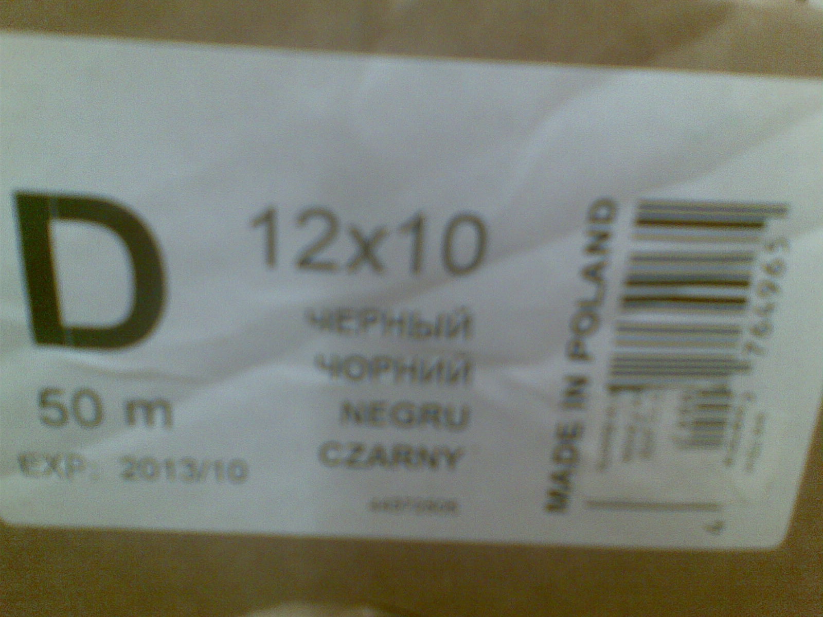

Фоток нет, но я так сделал: можно пойти в магазин и купить у мебельщиков уплотнитель (продаётся только двойной на самоклейке, диаметр не помню второй от самого большого, такой себе шланг примерно 10) так вот обезжириваешь и приклеиваешь.

Был вчера в эпицентре сделал фотки того самого уплотнителя, как выглядит установленная сфотаю позже (главное клеить в тепле на тёплую обезжиренную поверхность - лучше всего использовать спирт). имеется ввиду только нижняя часть борта, по бокам тоже классика жыгулы
