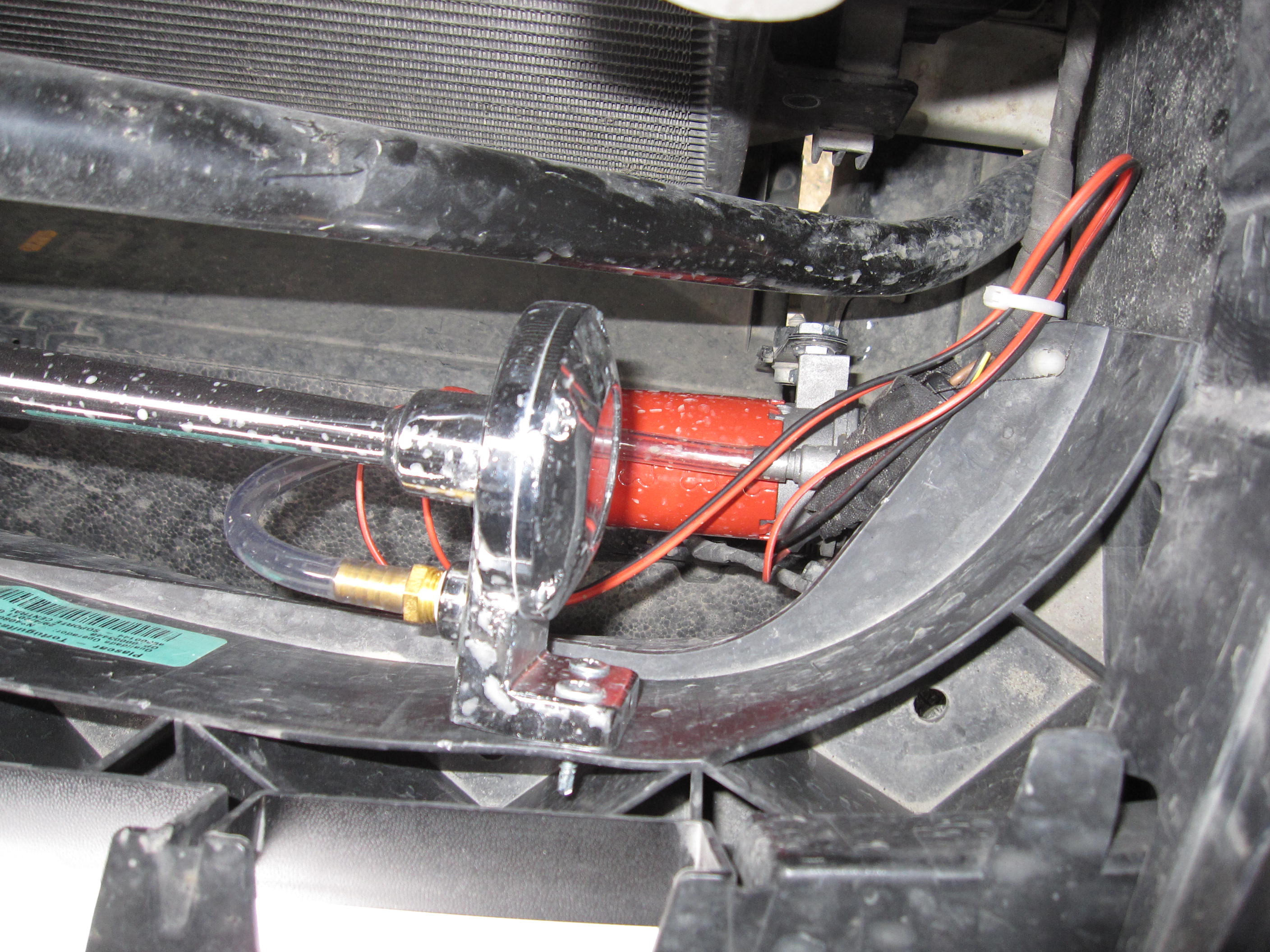

Схемы нет открутил решетку под капотом которая крепится на четыре клипсы под шестигранник, чуть ее отогнул и просто снял штатные сигналы там их два,и подсоединил к штатной фишке одного из сигналов, компрессор который прикручен к штатному месту старого сигнала а трубку (вувузелу) прикрутил к задней части обшивки бампера! А вторую фишку сигнала обмотал изолентой чтобы грязь туда не попадала и привязал к отверстию на кузове до лучших времен. Вот и все. получилось все довольно не плохо! Поехал делать фоты

Вот такая коробка и вот так поставил

Постойка, дружище. У Моторчика ток потребления гораздо выше чем у эл.сигнала, поэтому обязательно нуна релюшку впендюрить.
У меня така шняга на грузовике стоит, пользую очень регулярно)))
И ещё один совет желающим установить. Если под капот, то пойдёт и такой. А если где на видном месте, то только из нержавейки, а то облезет через три месяца и видон будет не айс!
Я на счет этого думал, но потом посмотрел какой предохранитель (10А) стоит там и понял что никакого реле не надо если не зажимать сигнал как на свадьбе то ничего не произойдет! А если произойдет то поставлю обратно штатные сигналы! Пацаны говорят что этот сигнал зимой замерзает и перестает работать так что это только на лето девченок попугать ))))

Пацанам не верь, зимой работает без проблем!!! Только у меня его зимой снегом забивает)))) А у тебя то под капотом)))
