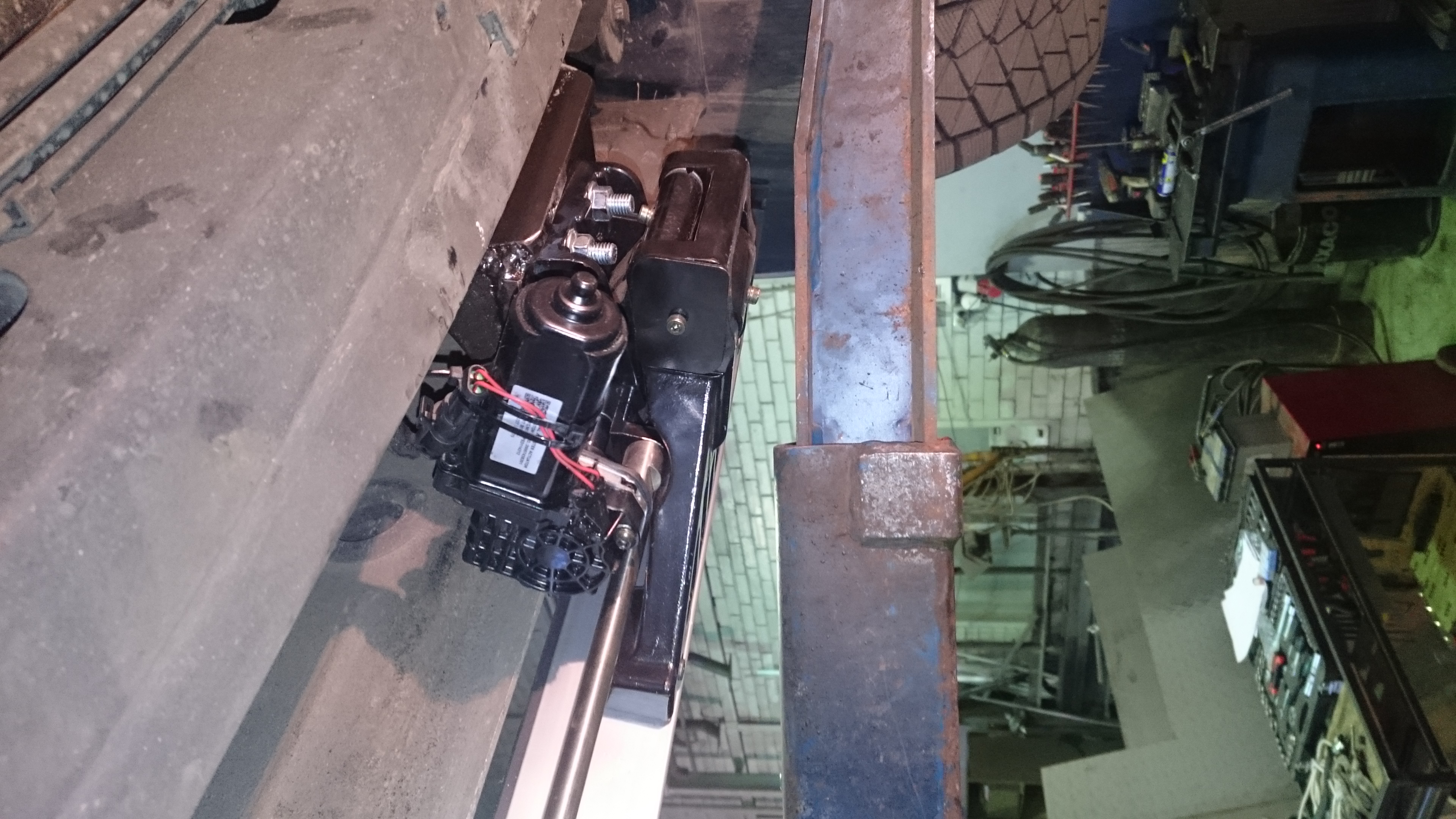

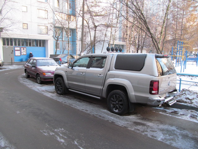

Собственно, давно озаботился поиском адекватных порогов, и рассматривал обыкновенные стационарные. Изначально оговорюсь, дабы не разжигать холивар, я не ставил себе цели эксплуатации порогов с применением хай-джека при прочих офф-роудных фишек. Но ни одни из них не обеспечивали нормальной эргономики входа – выхода. Изначально поставил себе турецкие от «Omsa line», которые обеспечивали только эстетику, да и возможность жене забраться в авто при ее 36-м размере ноги. Мне это удавалось с трудом, при 44-м размера, а так, в большинстве случаев брюки были испачканы. Какие-либо усовершенствования, присутствующих на рынке вариантов, а именно выносу порогов до удобоваримого, в плане эргономики, уровня вели бы к сведенной до «колхоз-эдишн» эстетике, что играло немаловажную роль.
В итоге наткнулся на немецкий сайт Оффтоп
Этот вариант меня очень заинтересовал т.к.: обеспечивал великолепную эргономику, эстетику выше всяких похвал и не крал «геометрию» кузова. Но, как всегда, наш Амарок оказался обделенным. Делаем блять на все на свете, но не на Амарок!
Покурив интернет, нашел достаточно различных вариантов, но опять-таки не на Амарок и с адовыми ценниками, где-то в среднем от 1000 $ без доставки и с перспективой переделки креплений под наш авто.
Но, не в наших правилах отступать! Помогло нам старое доброе Авито))) По случаю подвернулись новые пороги от Range Rover за 35 000 руб. Промерив все параметры, понял, что подходят практически идеально.
Осталось дело за малым- установка! И, что не мало важно, необходим блок-контроллер для управления оными. Оригинальный не подходил, т.к. все управления у него по CAN-шине и много гемора с согласованием. Второй вариант подсказали на LR-форуме, использовать котроллер стеклоподъемников т.к. принцип работы практически аналогичный. Но, забегу в перед, этот вариант оказался тоже не айс. Да, он обеспечивал основной алгоритм работы порогов но все сопровождалось достаточным количеством глюков которые не доставляли полного кайфа)
Многие сервисы отказались, некоторые «крутили мозги», но никто не хотел браться за реальное воплощение. Но, мир не без энтузиастов своего дела, судьба свела с парнями, которым это было интересно. Огромное спасибо Сергею одному и другому)) за воплощение моей идеи!
Езжу ловлю кайфы. Брюки чистые. Жена довольна. Внимание окружающих обеспечено.)))
Искренне ваш!!!

Andres30, Смотрятся прикольно,да и по функционалу отлично!!!! Вот только вопрос,сколько они проработают? Дай бог что бы не доставляли гемора. Просто у кума был Шевроле Tahoe,так он с ними заеб.... извиняюсь. Проблемы возникли соответственно зимой.Все там закидывало снегом,льдом, говнищем и когда он открывал дверь,они выдвинулись и так и остались. Много еще раз видел его машину,то один порог выдвинут,другой закрыт!!! Так он его и продал с этими не работающими порогами. Просто сам раз...бай!!! Особо машиной не занимался!!! Думаю по этой причине все эти неприятности его приследовали. Надеюсь в твоем случае будет все ОК!!!! А так идея отличная!!!
Старый 30.11.2016, 16:05   #4
Andres30
Аватар для Andres30
Регистрация: 03.09.2014
Адрес: МСК (Братеево)
Сообщений: 263
Сказал "Спасибо": 33
По умолчанию Re: Выдвижные (электрические) пороги на Амароке. Эксклюзив)))
Грязеотталкивающая белая смазка Wartungs-Spray weiss от LM и WD-40 после мойки, ему в помощь))))
Механизм ломает ледяные наросты, как ледокол))))
