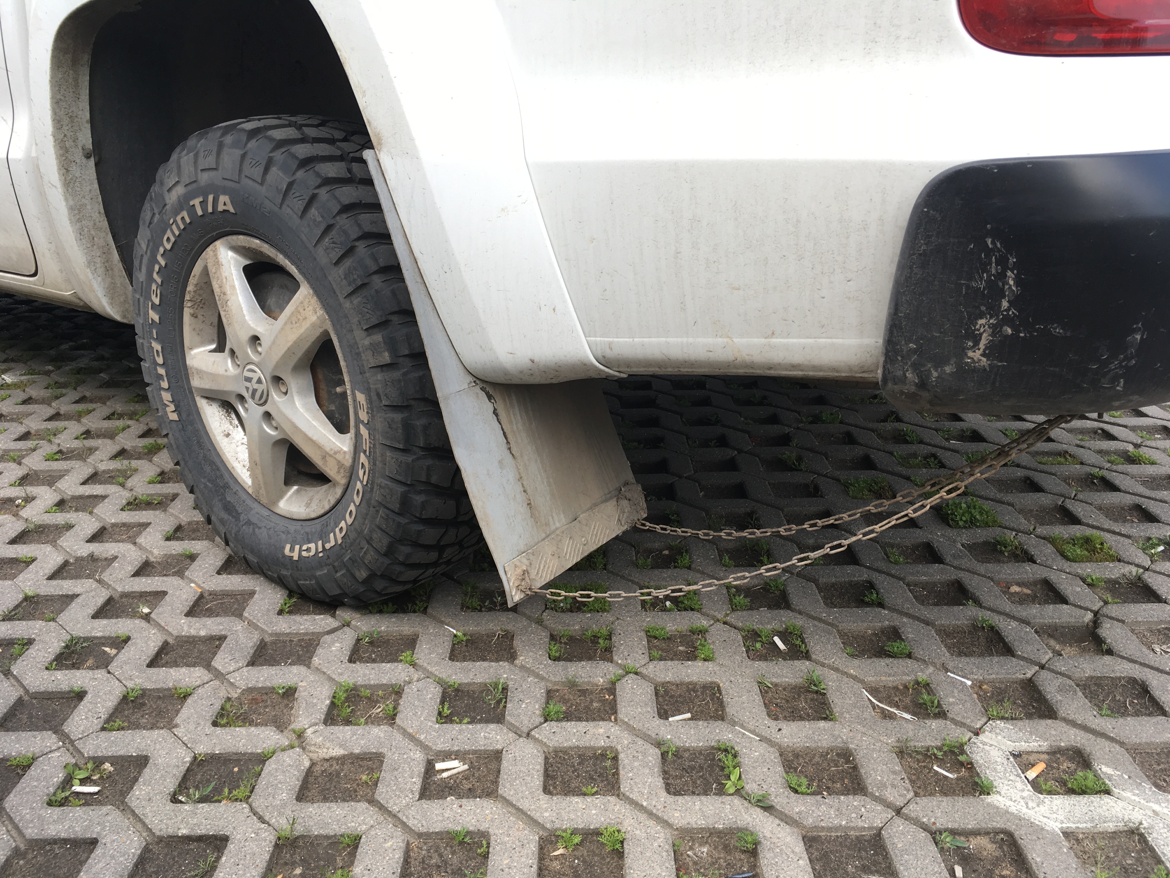

2) Брызговики.
Транспортерная лента. Вырезал сам. Могу снять для трафарета. Ленту тоже найти можно. работает всё отлично. Снизу усилил кусками алюминия и притянул цепочками к бамперу. Там есть отличное отверстие для болта. Таскал ими и грязь и снег. Правое даже погнул немного - всё отлично.
Передние снял в снегах. Штатных отверстий для крепежа нету. Только в раме, но это далеко. Если кто сверлил кузов для их крепежа - подскажите вариант.
